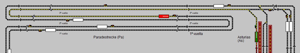

Posted - 03 Sep 2025 :  12:32:11  Show Profile  Reply with Quote
Buenos días y gracias por tu rápida respuesta.

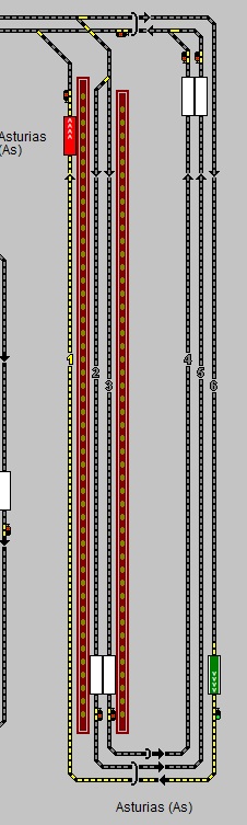

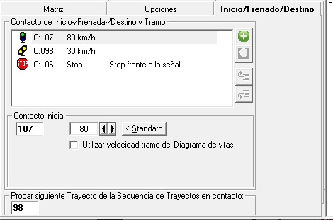

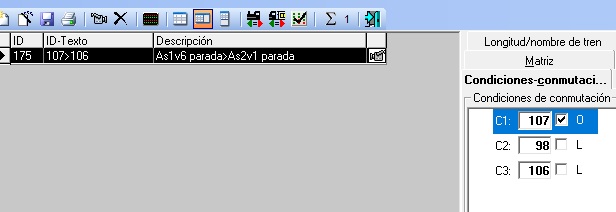

Sinceramente n creo que este problema se derive de la gestión en el WDP, pero siguiendo tus consejos, expongo en imágenes las características de los dos trayectos y el del elemento electromagnético de iluminación del andén.
Trayecto que se inicia en el iv RM112+107
[url=https://postimages.org/][/url]
[url=https://postimages.org/][/url][url=https://postimages.org/es/]imagenes gran formato gratis[/url]
Trayecto que se inicia en el iv RM 98+106

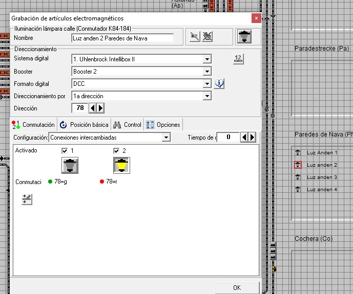

Artículo electromagnético de iluminación de andén en el DV
Saludos y gracias
2288 Posts
Posted - 03 Sep 2025 :  13:12:49  Show Profile  Reply with Quote
Según imágenes no se observa nada anormal, pero puedes comprobar que cuando ves, por medio del editor de trayectos, estas imágenes que pasas con el trayecto marcado en amarillo, si la farola del artículo electromagnético está en amarillo o gris ?.

192 Posts
Posted - 03 Sep 2025 :  22:09:39  Show Profile  Reply with Quote
Está en gris

4. En el registro de artículos electromagnéticos figura "conexiones intercambiadas" en el icono de la farola (DD 78). Prueba de cambiar el tornillo de salida del decoder de un lado a otro y retirar lo de "conexiones intercambiadas" en el registro.
RESPUESTA: Cambio la conexión del cable cátodo ON/OFF en el puerto n.º 2 del decoder CON-DCC-184 n.º 11 de la maqueta, de una clema lateral a otra + retiro lo de "conexiones intercambiadas" en el registro del artículo DD 78 tal como me indica Francesc (ver fotos):

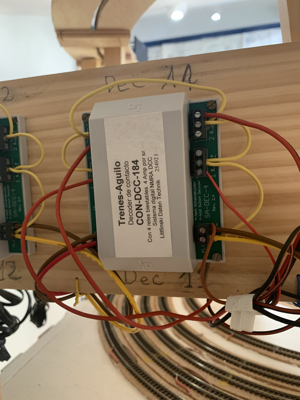

[url=https://postimg.cc/vgKkHchw][/url]
En el puerto supero derecho (n.º 2) pasé el cable rojo de la clemá inferior a la superior

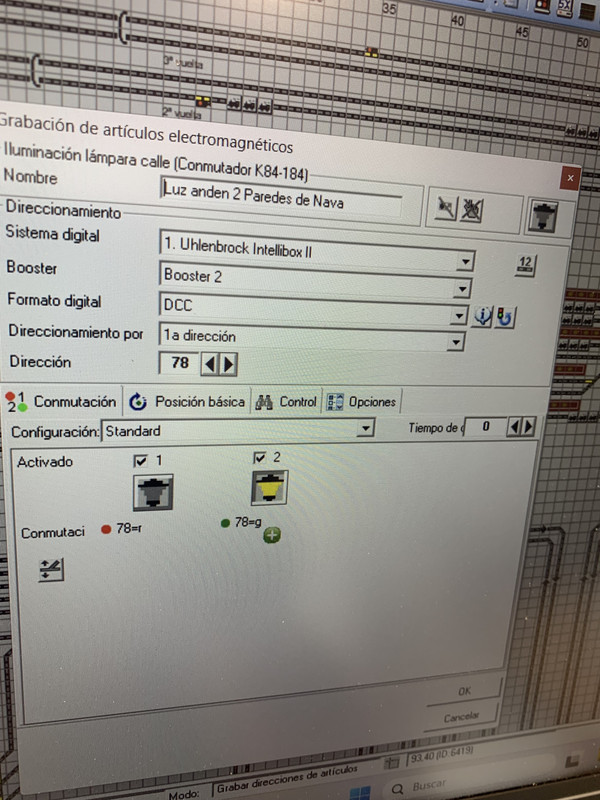

[url=https://postimg.cc/TKcs5k09][/url]
Cambié el tipo de conexión a configuración "Standard".
¡ÉXITO TOTAL! ¡LA ILUMINACIÓN DEL ANDÉN N.º 2 DE LA ESTACIÓN PRINCIPAL FUNCIONA CORRECTAMENTE, YA NO SE ILUMINA AL CONMUTAR LOS TRAYECTOS 112+107 Y 98+106 SE ILUMINA SOLO CUANDO LOS RMs ADJUNTOS AL ANDÉN ESTÁN OCUPADOS ¡
Ahora toca a Francesc explicar porque este cambio de la conexión del cátodo ON/OFF de una clema a otra ha solucionado el problema. Por si fuera poco, las conexiones del andén n.º 1 (puerto n.º 1) presentan también "conexiones intercambiadas" en el registro del artículo DD 77 y funciona correctamente. Es difícil de entender.
