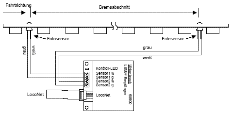

En la sección 8.5.2 "Frenado exacto ante una señal" vienen un par de soluciones al tema. La más simple, válida para el caso que nos ocupa, es la siguiente:
En esta solución, se introduce un valor de nivel de velocidad (velocidad de bloque) en la LNCV 9 del módulo y esto hace que la locomotora frene progresivamente hasta este nivel de velocidad (lento) y siga avanzando lentamente a esa velocidad hasta alcanzar el segundo lector donde se detiene.

Efectivamente es posible colocar un Lissy en la vía común de entrada que, entre otras cosas, puede encargarse de dar una orden general (o solo a determinadas locomotoras o grupos de ellas) de bajar velocidad.
En el hilo siguiente
http://www.trenes-aguilo.com/foro/topic.asp?TOPIC_ID=832
tienes un pantallazo de la programación para la parada ante la señal "30" (que forma parte de un cantón), que volverá a colocarse automáticamente en "rojo" 4 segundos después de la salida del tren y que utiliza un sensor de parada adicional para reducir la velocidad al nivel 48 (sobre 128). Lo hace para todos los trenes que pasan el receptor LISSY "1" primero por su sensor 1 y luego por el 2.
Como ves, se trata de marcar lo que queremos hacer, practicamente como si se tratara de describirlo. Luego el programa se encarga de modificar todas las LNCV's necesarias.

Hola Cicucho,
El par de cables, desde el lector que se monta en la vía hasta el receptor LISSY, puede prolongarse, si fuera necesario, en unos 40 cm. Esto permite montar los dos lectores a un máximo de 40 + 20 + 20 + 40 = 120 cm. Esta distancia sería la máxima y cubre, con seguridad, cualquier aplicación que puede realizar un LISSY. De hecho los 20 + 20 = 40 cm, sin prolongación alguna, se han demostrado suficientes en el 99% de las aplicaciones.
