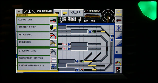

En la imagen puede verse una estación oculta de 5 vías gobernada por la Commander.
www.trenes-aguilo.com/imagenes/imagapoyo/manu12.jpg" border="0">
También puede descargarse el programa para modificar y cargar nuevas imagenes de locomotora a la Commander. Atención requiere una versión 1.02 o superior en la Commander.

Las principales novedades de la versión 1.042 son:
Comprobación de datos al inicio. La Commander lleva a cabo una prueba de todos los datos al inicio. Si obtuviera un aviso del tipo “Die Daten sind korrupt …”, acepte el aviso, compruebe los datos de tensión a la vía y resto de configuración. Guarde los datos, cierre la central y vuelva a abrirla.
Puesto de conducción. En la pantalla aparecen únicamente tantas funciones como realmente permite el sistema digital.
Las funciones especiales pueden activarse de forma permanente o como pulsador.
Editor de locomotoras. Permite 8 funciones para el modo Motorola (para decoders MfX). Posibilidad de utilizar velocidades en Km/h. Registro del número de horas de operación de las locomotoras. Permite programar direcciones Motorola.
E/A Editor de aparatos. Activado el menú para update de aparatos LSB
Editor del diagrama de vías. Permite dibujar más rápido los tramos rectos con la función “Dibujar diagrama”. Los accesorios no dotados de dirección digital no se muestran activos en la pantalla del diagrama. Tampoco permite utilizarlos en “Trayectos” con lo que se evitan errores.
Funcionamiento automático. Se han corregido errores en la utilización del tiempo de espera (reloj de arena)
Autoconfiguración del SpeedBus. Permite el uso del 5229.
