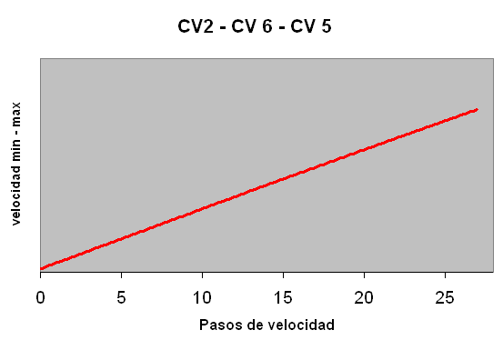

Las siguientes imagenes nos muestran un ejemplo:
Curva de velocidad tal como viene de fábrica
Curva de velocidad con poco incremento en los primeros 14 pasos o niveles
Curva de velocidad de rápida progresión en los primeros 14 pasos o niveles
