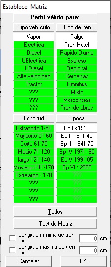

Da la sensación que el perfil 2 está confeccionado por medio de la matriz, y como indicas que en Inicio/Destino el perfil 2 sale amortiguado, esto quiere decir que el TER no tiene una matriz válida para este recorrido.
Revisa que la matriz del TER entrada en la base de datos de locomotoras, esté permitida en el perfil 2 (tiene que aparecer en verde).
Con este perfil de matriz, en este trayecto, el tipo de locomotora que no esté en verde no podrá efectuar el perfil 2, y éste aparecerá desvanecido en la opción Inicio/destino.
Si pinchamos en "Test de Matriz", te aparecerán todas las locomotoras que pueden efectuar este perfil.
Revisa esta matriz del perfil 2, o la matriz del TER en la base de datos de locomotoras, por si tienes que modificar.

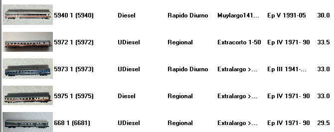

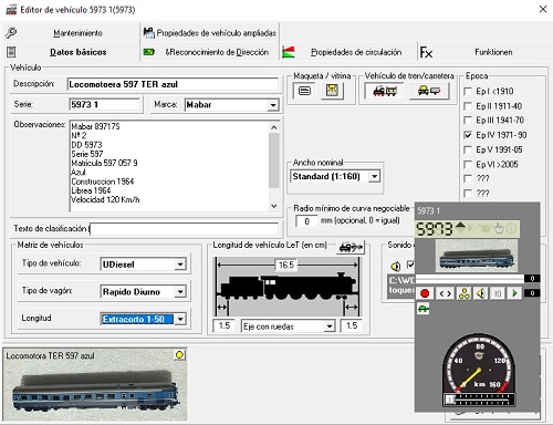

Para mayor claridad expongo con imágenes los datos de la locomotora y uno de los trayectos con un perfil n.º2 que no funciona. Puede que la causa sea algún dato erróneo.
Perfil de la locomotora TER dirección digital (DD) 5973
[url=https://postimages.org/][/url]
Destaco entre los datos el tipo de vehículo: Unidad Diésel, tipo de vagón: Rápido/Diurno. Época: IV ya que es parte del TER Madrid-Huesca-Canfranc de 1984.

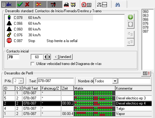

Datos del trayecto 078>087 de mi maqueta
En la mayor parte de los trayectos de mi maqueta con perfiles n.º2, la función origen-destino no ofrece ese perfil n.º2 para el vehículo DD5973, sin que aún sepamos la causa. Uno de ellos es el trayecto 078>087
Estos son los datos del trayecto 078>087:
Los datos que corresponden al perfil estándar son 078 (60 Km/h velocidad de tramo)-066 (60 Km/h velocidad de tramo)-060 (80 Km/h)-076 (30 Km/h, frenada)-087 (stop, parada).
He elaborado para este trayecto 1 perfil n.º1 y 4 perfiles para grupo de trenes con el perfil n.º 2:
- Diésel eléctrico época 3: Para locomotoras eléctricas y diésel circulando en la época 3: Emite sonidos generales propios de estas locomotoras y velocidad crucero de 80 Km/h (igual que la estándar)
- Diésel eléctrico época 4: Para locomotoras eléctricas y diésel circulando en la época 4: Emite sonidos generales propios de estas locomotoras y velocidad crucero de 120 Km/h. A este perfil correspondería el del vehículo DD 5973.
- Talgo: Exclusivamente para talgos y tren hotel. Emite sonidos de estas locomotoras y la velocidad crucero es de 135 Km/h.
- Vapor: Para trenes con locomotora de vapor: Reduce la velocidad crucero de 80 a 65 Km/h y emite sonidos propios de locomotora de vapor.

Datos del perfil nº2 diésel, eléctrica época IV
La selección de vehículos y trenes para este perfil se hace mediante la matriz. Esta es la matriz que corresponde a este perfil n.º2 para diésel eléctricas época 4

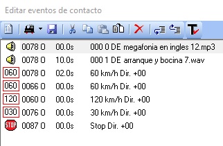

Y estos los eventos de ese perfil que incluye sonidos y velocidades crucero de 120 Km/h.
En el test de matriz aparece viable el vehículo DD5973

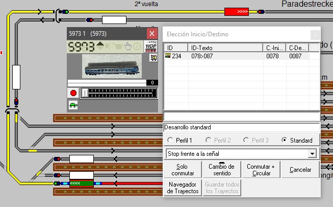

Función origen-destino para el trayecto 078-087 para el vehículo DD5973
La función origen-destino del 078>087 no ofrece la posibilidad de activar el perfil n.º2, solo el 1 y el estándar. Sin embargo, si obedece perfectamente cuando se prueba el perfil n.º2 en el trayecto 078>087 ("Probar eventos de contacto"). La locomotora reproduce todos los eventos correctamente: Velocidad, luces y sonidos.

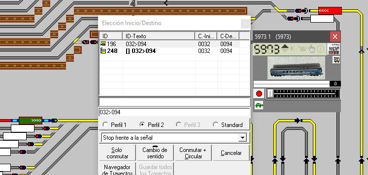

192 Posts
Posted - 29 Apr 2026 :  07:52:28  Show Profile  Reply with Quote

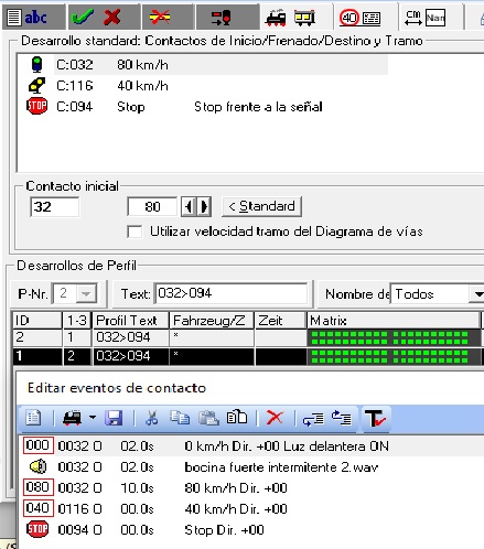

Llama la atención que la función origen-destino ofrece el perfil n.º2 para esta locomotora DD5973 en algún trayecto como el 032-094 de mi maqueta. La locomotora DD5973 lo reproduce perfectamente incluyendo luces, sonidos y velocidades. No lo entiendo …. En esta imagen vemos que efectivamente la función origen-destino ofrece el perfil n.º2.
Estos son los datos del trayecto y los eventos del perfil n.º2 que es para todos los trenes.

Estoy estudiando el tema, pero sospecho que el problema es que hay varios perfiles de tren con "Perfil 2" en el mismo trayecto, y creo recordar que tanto para los perfiles básicos como los de tren, solo se pueden confeccionar 3 por trayecto, pero cada uno con perfil distinto, es decir, 1 perfil con Perfil 1, otro con Perfil 2 y otro con Perfil 3.
Al haber varios perfiles de tren con Perfil 2 en el mismo trayecto, es posible que el programa solo reconozca uno, que sería el primero confeccionado y no tenga en cuenta los otros. Como esto es una conclusión que saco en vista de lo que te ocurre, comprueba si verdaderamente el programa solo tiene en cuenta el primero de los perfiles 2, que sería el de "Vapor". Coloca una locomotora de vapor en el IDV de inicio de este trayecto y con la opción Inicio/Destino comprueba si ahora ya no sale desvanecido el Perfil 2.
Si esto da resultado, comprueba con otras locomotoras que no sean de vapor, ahora tendría que salir el Perfil 2 desvanecido.
Si lo anterior es correcto, la solución sería resumir estos cuatro "Perfil 2" en solo tres, y confeccionarlos como perfil de tren en Perfil 1, Perfil 2 y Perfil 3, que es el límite según el manual.

2287 Posts
Posted - 29 Apr 2026 :  21:07:20  Show Profile  Reply with Quote
Cada trayecto admite 3 perfiles diferentes, Perfil 1, Perfil 2 y Perfil 3, pero solo uno de cada categoría para el mismo tipo de perfil (básico, tren, individual).
Así, una locomotora individual, para el mismo trayecto, puede tener 3 perfiles distintos, pero solo un Perfil 1, un Perfil 2 y un Perfil 3.
Una perfil básico, para el mismo trayecto, es exactamente lo mismo, pueden existir 3, pero solo uno de cada (P1, P2 y P3).
Lo mismo ocurre con el perfil de tren, pueden haber 3 por trayecto, siempre que haya uno del Perfil 1, uno del Perfil 2 y uno del Perfil 3.
En resumen, no pueden haber dos perfiles de la misma categoria, para un mismo trayecto y tipo de tren.
Esto es lo que se desprende de la información que aparece en el manual sobre los perfiles.
De todas formas, puedes decirme que tipo de locomotoras son las que no funcionan con el perfil 2 en este trayecto por si encuentro algo.
Edited by - Francisco Gual on 29 Apr 2026 21:10:18

Revisa la matriz del la composición de tren, por si encuentras alguna diferencia.
Como verás es una matriz de rango superior y puede variar algo con la de la base de datos de locomotoras.

Matriz de composición de tren con rango superior
Efectivamente, acierto pleno y total. Los tres trenes que no reproducían el perfil n.º2 en trayectos como el 078>087 de mi maqueta tenían marcados en este perfil de tren las épocas 3 y 4 simultáneamente y esto motivaba la imposibilidad de reproducir el perfil. Una vez subsanado este problema marcando solo una época, en estos casos la 4, se solución el problema por completo.
Mil gracias, que alivio ... Siempre me arreglas todos los problemas, Francesc.
