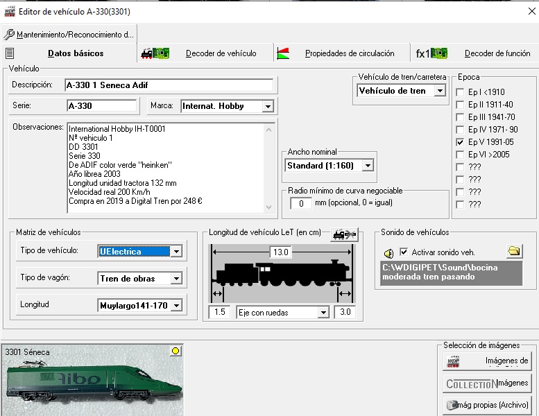

Repasé los datos del tren Séneca introducidos en el banco de vehículos. Eran correctos y el vehículo constaba como Unidad Eléctrica. Expongo los datos en esta imagen:

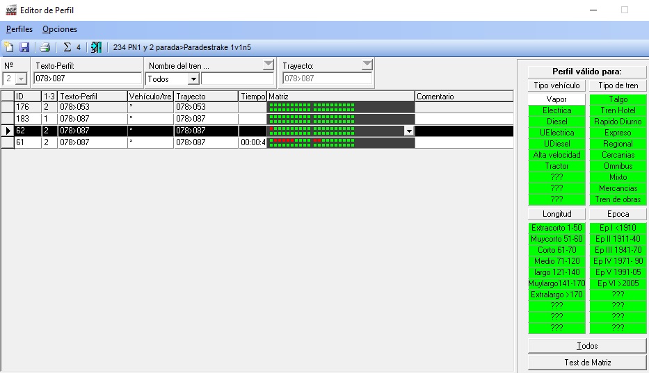

Al ver que la circulación del Séneca reproducía inadecuadamente a una locomotora de vapor, repasé los datos de la matriz en el perfil que también me parecieron adecuados (excluyendo a las locomotoras de vapor) y que expongo en la imagen:

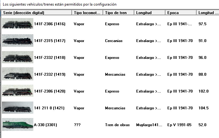

Fui a comprobar con el test de matriz los vehículos permitidos en el perfil confeccionado para locomotoras de vapor y cual seria mi sorpresa al ver entre ellas al Séneca con signos de ???? en la casilla "tipo de vehículo". Lo expongo en la imagen:

En el listado de vehículos permitidos en la matriz correspondiente a las locomotoras eléctricas o diésel como es el caso de Séneca, aparece el Séneca pero de nuevo con los signos de ???? en la casilla tipo de vehículos.
Es como si WDP fuera incapaz de registrar el tipo de vehículo en el caso del Séneca, o bien el decoder del Séneca no lo trasmite bien.

Aunque observo que el perfil 2 del trayecto 078>087 está duplicado (perfil 61 y 62), lo que me extraña es que aparezca la locomotora en el apartado "vapor" con los tres interrogantes.

En el editor del vehículo, cambias en la matriz lo de "UElectrica" por "Eléctrica", guardas y compruebas si ahora ya no aparece con las de vapor y se han eliminado los interrogantes. Si es así, mira de colocar nuevamente "UElectrica" y revisa si todo ya aparece correctamente.
