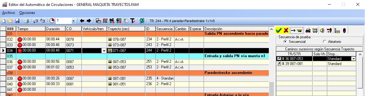

La edición del Automático de Circulación que realicé es el siguiente:
" target="_blank">[url=https://postimages.org/]
192 Posts
Posted - 06 Oct 2025 :  07:28:42  Show Profile  Reply with Quote
En la línea 3, sitúo el trayecto 071>087 con cominos sucesivos en primer lugar y posición preferente el trayecto retrógrado 087>053 hacia la vía muerta y en segundo lugar el 087>081 hacia la estación secundaria en circulación anterógrada. Señalo que el programa debe elegir en primer lugar el 087>053 (orden secuencial)
En la línea 4º sitúo el trayecto 087>053 dotado de cambio de sentido de marcha con un camino sucesivo 053>087 para la salida de la vía muerta
En la línea 5ª sitúo el trayecto 053>087 con camino sucesivo 087>081 dotándola de cambio de sentido de la marcha.
En las líneas 6 y 7 sitúo los trayectos 087>081 y 081>051 hacia la estación secundaria en circulación anterógrada
EL problema consiste en que situando en posición preferente el trayecto 087>053 y en segunda posición el 087>081 en caminos sucesivos de la línea de AC 071>087, no logro que la circulación se dirija hacia la vía muerta y siempre se dirige hacia 087>081, hacia adelante.
¿Cómo solucionar este problema?
2288 Posts
Posted - 06 Oct 2025 :  18:45:23  Show Profile  Reply with Quote
En caminos sucesivos no puede haber un trayecto con cambio de sentido. mira el aviso que aparece en el manual, al final del apartado 10.16.2. en la página 272.
Borra los trayectos de "caminos sucesivos" y comprueba si ahora ya te funciona.

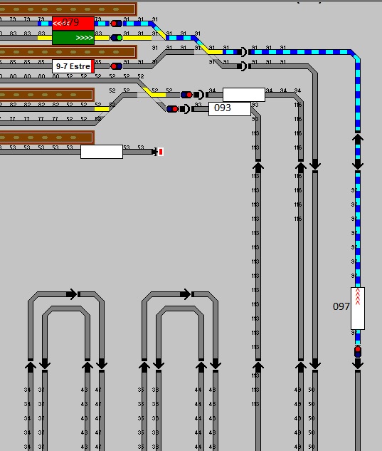

192 Posts
Posted - 08 Oct 2025 :  07:37:26  Show Profile  Reply with Quote
Siguiendo tus instrucciones he logrado que el AC escoja preferentemente el trayecto retrógrado hacia el IV 053 desde el IV de inicio 087.
Sin embargo en otra vía muerta no lo consigo.
Este es el esquema general de esta vía muerta. En el AC el tren se dirige desde el IV 083 al 097. En este debe escoger preferentemente el trayecto retrógrado 097-079 hacia la vía muerta, invirtiendo la marcha. Sin embargo el AC escoge seguir hacia el IV 093 en circulación anterógrada.

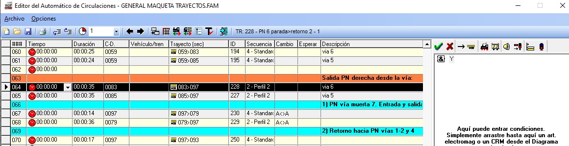

192 Posts
Posted - 08 Oct 2025 :  07:44:27  Show Profile  Reply with Quote
Este es el listado del AC correspondiente a estos trayectos. En el trayecto 083>079 no incluyo caminos sucesivos al requerir uno de ellos la inversión del sentido de la marcha.
Pero en el listado del AC, el trayecto 097>079 retrógrado se sitúa preferentemente por delante del trayecto anterógrado 097>093. Sin embargo, el tren continua preferentemente por este último trayecto y no con el retrógrado 097>079 como yo desearía.
192 Posts

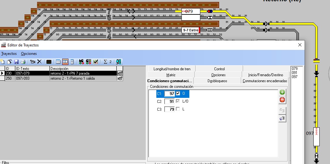

Posted - 08 Oct 2025 :  07:48:20  Show Profile  Reply with Quote
Finalmente expongo los datos de conmutación del trayecto 097>079, el retrógrado: 097 ocupado, 091 ocupado/libre y 079 libre. En el desbloqueo: 079 ocupado y 091 libre.
Necesito ayuda
2288 Posts
Posted - 08 Oct 2025 :  13:37:56  Show Profile  Reply with Quote
Por la parte del AC que veo, no observo lo que puede impedir que se ejecute el trayecto 097>079, por lo que habrá que buscar el problema por otro sitio.
Observo que la imagen que pasas parece la de una secuencia de trayectos que empieza en 083 (ID en verde) y termina el 079 (ID en rojo), también veo que el trayecto 097>079, hay un elemento que ha sido modificado después de su confección, pero que aún no se reparado, que es la flecha hacia arriba.
Esto anterior es solo a título de información, ya que tal como está el AC, no parece que sea la causa que no se active el trayecto 097>079, pero repara el trayecto para tenerlo correcto.
En principio, por las imágenes que has pasado, solo se me ocurre que como este trayecto (097>093) está en la línea 70 del AC, mira si en líneas anteriores hay otro trayecto que empiece por 097, o este mismo trayecto, escrito unas cuantas líneas anteriores.
Espero tu respuesta para tener más pistas.
