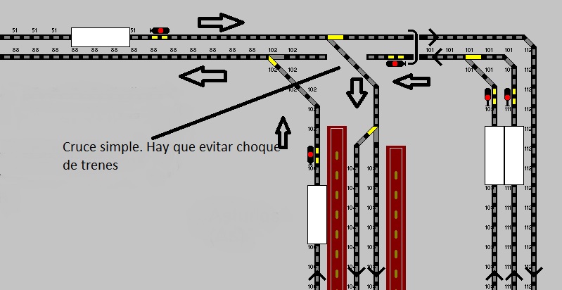

Tengo un cruce simple de vías a la entrada / salida de una estación. La vía de la entrada principal a la estación cruza la vía de salida de la estación de forma que puede ocasionar colisiones de tren.
Agradecería establecer mediante automatismos en Windigipet el bloqueo de la entrada o salida de un tren cuando otro circula respectivamente saliendo o entrando en la estación.
Añado esquema de este sistemas de vías juntamente con las secciones de vías con contacto RM
[url=https://postimages.org/][/url]
En la vía de entrada hay una sección con RM 051. En la vía de salida hay una sección de vía con RM 101

Sospecho también que en el diagrama de vías he usado una marca de salto de vías (Cuadrado verde en la vía en la que está el RM 101 y cuadrado rojo en la vía donde está el RM 102) por lo que el programa lo puede interpretar como un cruce de vías a distinto nivel en el que no hay posibilidad de colisión. Haga lo que haga en la configuración de los trayectos y sus conmutaciones, no tiene efecto.
Agradecería me indicaras que signo debo usar en el diagrama de vías para representar un cruce simple de vías al mismo nivel por supuesto, y en el que, lógicamente, es posible la colisión de trenes. El cruce es simple, sin desvíos.

En tu segunda intervención, describes exactamente lo que interpreta el programa, ya que has asignado unas marcas de salto, y además, en el diagrama de vías no aparece dibujado el cruce.
El programa bloquea los trayectos de dos formas, por ocupación de tramo (apartado condiciones de conmutación en el editor de trayectos) y por los artículos electromagnéticos que pueden ser comunes a otros trayectos como pueden ser los desvíos, cruces o señales (apartado desbloqueos). Por eso es necesario dibujar el cruce y darle una dirección, aunque sea virtual.
La solución es dibujar el cruce (dos desvíos unidos por el vértice):
Para registrar el cruce como un artículo electromagnético, pichas sobre cualquiera de los dos desvíos y se te abrirá la ventana del registro, seleccionas un solo motor y eliges una dirección virtual (que puede ser una dirección como 500, que no la utilizarás en ningún decoder de accesorios), seguidamente en "Opciones" marcas que es un "Artículo virtual" y ya tenemos registrado el cruce.
Ahora anulas la marca de salto que has confeccionado y por último tendrás que modificar todos los trayectos que pasan por esta zona, ya que en su dibujo tendrá que aparecer el cruce en la posición que corresponda.
Con todo lo anterior correcto, los trayectos solo se desbloquearán cuando se cumpla lo indicado en el apartado "desbloqueos" del editor de trayectos.

A pesar de llevar a cabo todos tus consejos, revisando los trayectos implicados en el cruce, observo algo curioso que no entiendo y no se arreglar:
Al conmutar el trayecto cuyo origen es el IV 111 o bien el que está a su lado que es el 109 (no se ve en la foto el número 9 del 109) y destino en un IV lejano que no aparece en la foto pero que está en la dirección del tramo con RM 088, el programa me avisa que no puede conmutuar el trayecto por "cruce del trayecto 051 > 099 o 110 (IVs que están en la dirección de las dos vías descendentes usando el cruce hacia abajo), justos los trayectos que usan el cruce.
Pero ese trayecto 051 > 099 o 110 después de su realización y compleción no esta en ese momento activado y por talto debería de permitir la conmutación del trayecto de origen en 109 y 111. No puedo explicar por que el programa no conmuta el trayecto que se origina en el RM 111 o 109.
Sin embargo cuando borro el trayecto que se origina en el 111 o 109, y lo activo de nuevo otra vez, el programa lo conmuta perfectamente y los trenes circulan perfectamente desde 109 y 11 hacia el 88 usando el cruce.
¿Me puedes explicar y solucionar esto, Francesc?
