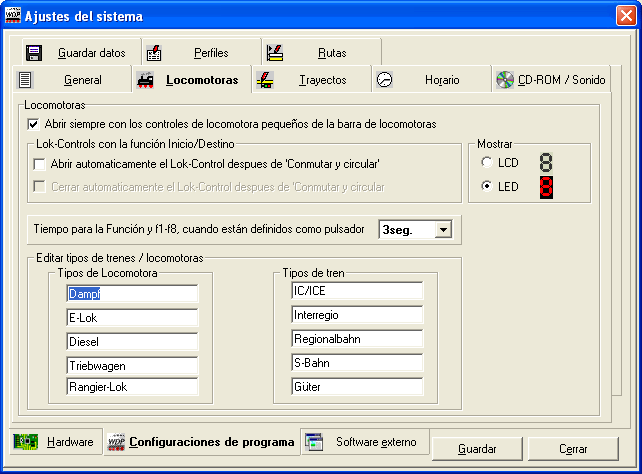

Bueno, en realidad el asunto empieza en la configuración de programa donde puedes adaptar dos caracteristicas a las condiciones de tu maqueta. Allí puedes modificar la descripción de las locomotoras (vapor, electrica, etc..) y los tipos de tren (mercancias, regional, AVE, etc...). La longitud de tren no se configura puesto que tus trenes se clasificarán siempre en los mismos tipos (muy corto, corto, normal, largo, muy largo), con independencia de que en una maqueta esta clasificación corresponda, por ejemplo, a (40, 60, 90, 150, 200) y en otra a (40, 100, 180, 250, 350).
En este ejemplo nos disponemos a cambiar el original "Dampf" por "vapor".

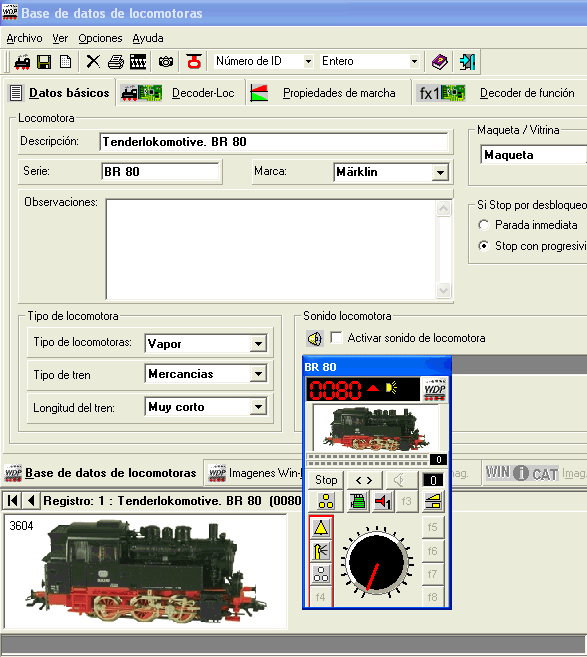

Luego es efectivamente en la base de datos de locomotoras donde, al dar de alta la locomotora, seleccionamos, de entre los tipos que hemos definido, los que se adaptan a ella. Por ejemplo: locomotora de vapor - arrastra trenes de mercancias - muy corto.

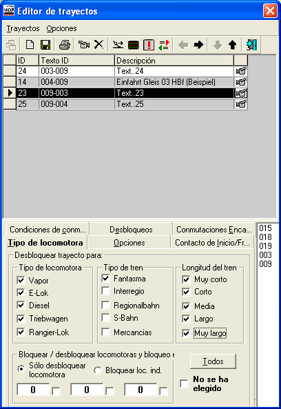

Con esta configuración podemos determinar (o no) que trayectos pueden ser utilizados por cada tipo de tren, atendiendo a los tres criterios a la vez. Por ejemplo, para esta locomotora anterior podemos hacer que quede excluida de aquellos trayectos que pasen por el andén principal de las estaciones, no utilizará una vía larga o muy larga para estacionarse y no utilizará los trazados reservados a locomotoras electricas de nuestra maqueta.
Por supuesto sigues teniendo la posibilidad de reservar determinados trayectos a una locomotora especifica o declarar el trayecto como via de destino para estacionamiento y con ello desactivación automatica de la circulación. En este ejemplo de trayecto hemos activado "permiso de uso" solo para un tipo de locomotora que hemos denominado "Fantasma", con independencia de que sea de vapor, electrica, etc... y con independencia de su longitud. Esto puede resultar útil si queremos que trenes arrastrados por locomotoras de amigos y visitantes circulen solo por determinados trayectos y realicen solo determinados recorridos. Bastará, en este caso, indicar en la base de datos que esta locomotora arrastra un tren "fantasma" para que WinDigipet permita el paso por determinados trayectos y lo impida por otros y viceversa, es decir, que nuestros trenes no circulen por los trayectos reservados a los visitantes.
