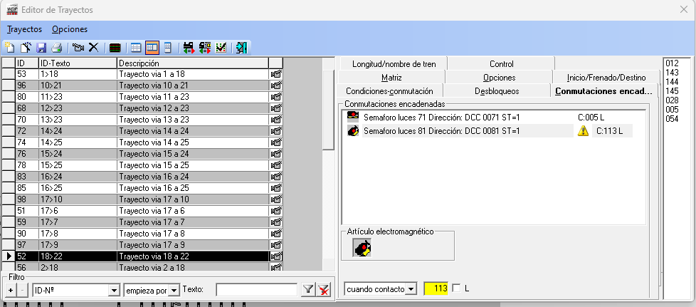

A ver si con esto ves algo:
Esta es la imagen del comprobador. Una de las que da problemas es la que bajo el campo "NOMBRE", pone "18>22" que va desde la vía 18 a la 22 (se puede ver las vías en la una de las imagenes de los anteriores mensajes).
Si haco clic en la linea del error de la conmutacion encadenada 18>22 me sale esta pantalla:
Si borro la linea "semaforo de luces 81.... contacto 113", ni se soluciona el problema, y además el semaforo no se cierra al sobrepasarlo el tren.
Muchas gracias por tu interés.

Hola miguelidanez2000.
En realidad no es necesario borrar la línea, solamente colocar el contacto correcto, ya que el 113, como se informa en el test y se ve en el editor (parte derecha), no forma parte de los contactos del trayecto.
Revisa el trayecto y coloca el contacto que corresponde (puede ser el 143 ?).

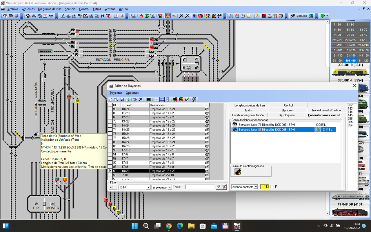

Posted - 18 Sep 2022 :  13:19:56  Show Profile  Reply with Quote
Acabo de revisar el trayecto 18>22 y es correcto, a pesar de que de la advertencia de que el contacto 113 no forma parte del trayecto.
Es cierto, ya que como se puede ver en la captura, ese contacto está ANTES (delante) de la señal 81, y el trayecto empieza DESPUES de la misma señal. Entiendo que es correcto que cuando el contacto 113 quede libre (esto es, el tren ha rebasado la señal) se ponga en rojo.
Esto lo hace automáticamente el asistente de trayectos al crear un nuevo trayecto, y por eso funciona bien, es decir, la señal se pone en rojo al rebasarla el tren.
Me da le impresión de que es una advertencia del programa, pero no un error en sí.

Posted - 18 Sep 2022 :  20:08:27  Show Profile  Reply with Quote
Siento decirte que tienes errores en la confección de los trayectos, aunque los hayas confeccionado con el asistente, pues lo indica claramente tanto la ventana de pruebas, como el "Editor de trayectos" donde aparece la casilla del contacto en amarillo. En lo que he visto en la ventana de las pruebas, hay por lo menos errores en los trayectos 21>17, 17>6, 18>22, 1>18, ... ?.
Voy ha darte una serie de indicaciones tomando como base el trayecto 18>22, pero que son aplicables a todos los demás.
Cuando se dibuja un trayecto, aunque sea con el asistente, para que un contacto quede registrado en el trayecto, el dibujo tiene que tener por lo menos un cuadro con un tramo de vía para que conste como contacto, los IDV no cuentan para este fin. Como has dibujado las señales inmediatamente después del IDV, y has comenzado el dibujo en el IDV, resulta que no ha quedado ningún contacto válido como contacto de inicio, y así lo indica en la prueba y en el editor.
En el editor de trayectos, tiene que aparecerte en amarillo el contacto 113 en tres apartados que son "Condiciones de conmutación" , "Inicio/Frenado/Destino" y "Conmutaciones encadenadas".
Porqué ha sucedido esto si has confeccionado con el asistente ?.
1.- Porque no has dejado un cuadro entre el IDV y la señal (se indica en el manual).
2.- Porque no has empezado el dibujo donde te marca, mira la siguiente imagen:
Puedes ver que como inicio te señala el tramo de vía anterior al IDV, para que se integre este tramo como contacto de inicio, aunque hay también otro entre el IDV y la señal. Como empezaste el dibujo en el IDV y además no tienes dibujado un tramo de vía entre éste y la señal, el contacto 113 no ha quedado registrado.
Lo suyo es reparar estos errores, ya que puede que con futuros movimientos en automático puedas tener más problemas, pero comprendo que puede ocasionarte rehacer mucho trabajo que tienes hecho. Tu decides.
En cuanto a las "Conmutaciones encadenadas" si que puedes subsanar los errores simplemente cambiando el contacto anterior a la señal que está marcado como libre, por el contacto inmediatamente posterior y marcarlo como ocupado, de esta forma, la señal cambiará a su rebase y te desaparecerán los errores de este apartado.
Espero que comprendas que en el foro tengo que indicar lo que es correcto, aunque con errores también te funcione.
Edited by - Francisco Gual on 19 Sep 2022 19:05:56
