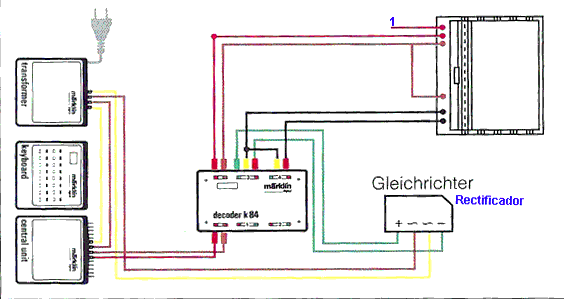

3138 Posts |
Posted - 10 Feb 2006 : 21:21:02
Hola jordiplaia,
Es dificil decir donde puede estar el problema. Como siempre lo mejor es proceder a revisar todo lo que hemos hecho. El tema de la velocidad lenta es normal puesto que solo aprovechamos "media onda".
El gráfico que viene a continuación está sacado de documentación de Märklin para utilizar la plataforma en digital. El decoder CON-MM-184 hace la función del K84. El rectificador es el que te indicaba kike156. El punto indicado "1" es el utilizado para la catenaria en el original y, como tu bien dices, se puede aprovechar para retroseñalizar el puente. Para ello lo alimentaremos con "marrón" y aprovecharemos las salidas de catenaria de la plataforma para llevar la señal al retro-s88-3C.
Observa que en este esquema el motor (de continua de la plataforma) se alimenta con media onda que viene del rectificador. Por una parte el motor recibe la masa común ("marrón"). El otro polo viene después de pasar por el rectificador y el CON-MM-184. El primer contacto del COM-MM-184 decide que media onda recibe y por lo tanto el sentido de giro del motor y con ello el sentido de desplazamiento del puente. El segundo contacto del CON-MM-184 abre y cierra el paso de corriente y con ello permite poner en marcha el puente cuando este está detenido ante una vía.
Este segundo esquema, más rústico, presenta como se conecta el Retro-s88-3C para leer la posición del puente y el Retro-s88-2C para determinar la posición de una locomotora en el puente (tres secciones del mismo). Para esto último debes hacer las modificaciones indicadas por kike156. El CON-MM-184 que aparece sin detalle de conexión es el comentado anteriormente para el movimiento del puente.
Revisa todas las conexiones y prueba de nuevo.
