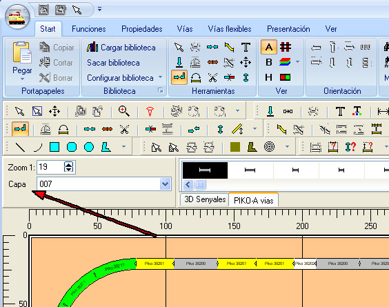

Hola:
Tengo diseñado un tablero base y quisiera trabajar por capas y por más que lo he intentado una y otra vez a través del comando Asignar Tablero Base a Capas y con el de Capas, no he sido capaz de saber trabajar con dos capas, una, para entendernos, la que correspondería al nivel 0 y otra al nivel +1. Me podéis dar por favor indicaciones visuales y practicas? Tiene que ser sencillo pero me pierdo y con las instrucciones tampoco he sido capaz.
Gracias!
INTELLIBOX Y WINDIGIPET
Posted - 03 Apr 2017 :  09:53:55  Show Profile  Visit Trenes-Aguilo's Homepage  Reply with Quote
Hola tonecho,
WinRail permite asignar elementos o vías a capas diferentes, pero cuando empezamos un proyecto lo mejor es colocar, ya desde un primer momento, cada elemento en la capa que le corresponde. Haciendo un símil con la realidad, si estamos colocando las vías de la estación oculta, no colocaremos al mismo tiempo las vías de la parte superior.
Para ello, antes de colocar la primera vía, elegimos la capa donde vamos a colocarla. Esto lo hacemos en la casilla que muestra la flecha de la siguiente imagen.
Una vez elegida la capa, todas las vías y elementos que coloquemos se insertarán en esta capa hasta que cambiemos la capa por otra diferente.

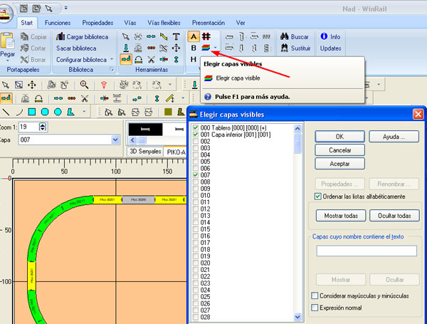

Es que el problema es que cuando marco un número de capa distinta me sale siempre el tablero base y el circuito que he dibujado para el nivel 0.
Que estoy haciendo mal?
Posted - 03 Apr 2017 :  16:23:08  Show Profile  Visit Trenes-Aguilo's Homepage  Reply with Quote
Hola tonecho,
Una vez asignadas las vías y otros elementos a diferentes capas, podemos elegir que capas se nos mostrarán en el plano.
Para ello, hacemos clic en el ícono marcado con una flecha en la siguiente imagen:
Se nos abrirá la ventana del ejemplo y allí marcaremos (o desmarcaremos) las capas que queremos que se vean (o que se oculten).
El nombre que aparece en las capas del ejemplo lo ha escrito el usuario en las propiedades de las capas.
