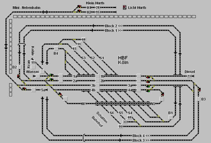

Estoy diseñando el diagrama de vías en WD y tengo una pregunta.
Cuando la vía acaba en una topera ¿hay que poner en el diagrama un semáforo tras el campo de número de tren y antes de la topera? ¿o basta con la topera?
Evidentemente, me refiero a los trenes entrantes. Para la salida está claro que se necesita el semáforo.
Muchas gracias y un saludo
JL

Hola Joseluis,
Cuando la vía acaba en una topera se coloca una señal de bloqueo a la salida de la vía y un único campo de número de tren.
En este ejemplo puedes ver el uso en las vías H1 y H2 en la parte superior de la imagen

Muchas gracias TA
Está muy claro. Entiendo que lo que llamas señal de bloqueo es el semáforo.
Un cordial saludo
JL
