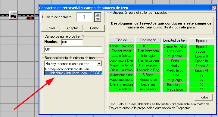

Ya tengo en funcionamiento en la maqueta mi nueva ib-com. El siguiente paso que tengo pensado es adquirir 4 decoders 63410 para desvíos y vía e desenganches; luces de casa, etc... y windigipet Spall. Aquí es donde tengo estoy perdido. La maqueta esta terminada; incluso tengo la vegetación en el balastro de la vía c. Me abruma la idea de tener que desmontar todo para colocar los retromodulos. ¿Existe alguna forma de dotar a la maqueta de tramos de contacto sin tener que desmontar la vía? No se si el sistema lissy llega a sustituir a la vías de conmutación. Muchas gracias. Un saludo

Win-Digipet tiene la opción de funcionar con "contactos puntuales", es decir aquellos que solo "marcan" cuando un tren pasa por un punto, a diferencia de lo que hace un retromodulo S88n-3C conectado a un tramo, que nos da información de ocupado mientras un tren está allí. Estos "contactos puntuales" trabajan suponiendo que el tren está allí y desconectando, pasado un tiempo o al llegar a otro contacto. Trabajar "suponiendo" no es lo mismo que trabajar "sabiendo".
El sistema LISSY puede dar información de "retromodulo ocupado", pero será del tipo "puntual" cuando el tren pasa por el receptor. No es, por lo tanto, lo adecuado para el manejo de una maqueta por PC.
De hecho LISSY está pensado para hacer automatismos sin ordenador. También es muy útil en determinadas aplicaciones muy concretas para el ordenador, pero no puede sustituir eficazmente un sistema de retroseñalización convencional para el manejo por PC.
Un ejemplo muy interesante de la utilización de LISSY con las versiones más actuales de Win-Digipet es la posibilidad de reconocimiento de tren en uno o más puntos de la maqueta. Esto significa que cuando un tren alcance este campo de número de tren, se identificará automáticamente al programa, quien a partir de este momento podrá tomar el control en un proceso automático, si así se lo hemos indicado.
En un caso de necesidad como el tuyo y siempre que los automatismos que quieras hacer no sean muy sofisticados podrías utilizar contactos puntuales, pero tienes que evaluar los pros y contras.
