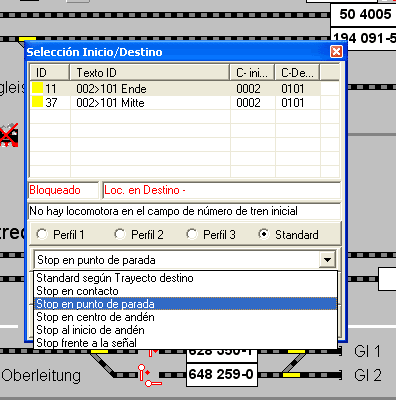

Posted - 05 May 2014 :  18:51:42  Show Profile  Visit Trenes-Aguilo's Homepage  Reply with Quote
Hola tonecho,
El campo de número de tren inteligente requiere:
1.- Definirlo. Es lo que ya has hecho al introducir las medidas y los retromodulos correspondientes.
2.- Calibrar las locomotoras para que la velocidad a escala en Km/h sea lo más real posible.
3.- Dar de alta los vagones y formar "Composiciones"
4.- Decirle en el modo automático (Función inicio/destino, automático de Rutas, etc) que lo utilice. Ten en cuenta que la opción "Stop en contacto" equivale al punto de parada convencional.
Este último punto es muy importante. Quizás sería bueno hacer unas primeras pruebas con la función Inicio / Destino para ver que se ajusta a lo deseado.

En la ventana que se abre al utilizar la "Función Inicio/Destino" observarás un desplegable donde puedes elegir el punto de parada.
