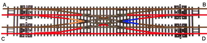

Alguien me puede decir como se cablea y conecta el cruce de tijera de Peco en escala N para manejarlo a través de Windigipet? Gracias.

El cruce de tijera al que me refiero es la referencia SL-E383F de Peco

No tenemos un cruce de este tipo para reproducir las conexiones, pero atendiendo a la información que da el fabricante, la mejor solución es utilizar un SLX805 conectado a los "corazones" (azul y naranja, un cable de salida del SLX805 a cada uno de ellos) y el resto de cables según el código del esquema. El cruce se encarga, por su propia construcción, del resto.

¿Alguien me podría decir como conectar este cruce con el SLX805?
Por otra parte, estoy intentando usar un relé de 4 polos, que sustituya al interruptor de 4 polos que dice PECO que hay que usar, pero creo que el esquema de conexión que marcan es erróneo, ya que habría una posición en que do tramos se conectarían con polos distintos, con lo que habría un corto

El resumen de lo que se dice en él, es que cada motor tiene un conmutador que cambia la polaridad del corazón correspondiente, y los puntos marcados en color diferente (en verde en el hilo indicado y en azul y naranja en éste), son los que gestionaría el SLX805.
