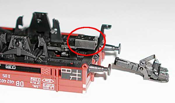

Perdona, Jordi, pero no sé lo que es el cajetín NEM: me lo puedes contar o decirme dónde ver uno?
Jordi
Posted - 02 Jul 2005 :  18:52:40  Show Profile  Visit Trenes-Aguilo's Homepage  Reply with Quote
Hola jordi's
Una imagen que puede ayudar:
