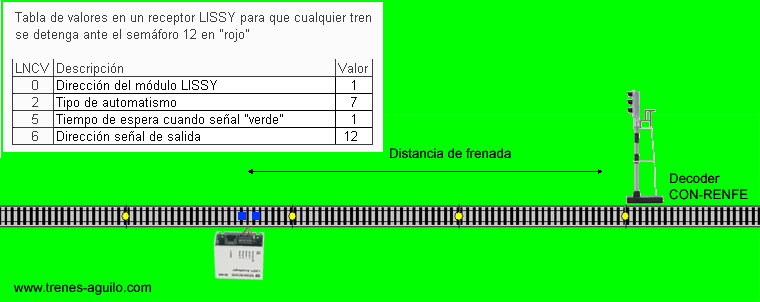

En la sección indicada ("Digital" - "Complementos" - "Modulo de parada digital") encontrarás dos esquemas. En el superior, donde dice "Pulsador señal rojo" y "Pulsador señal verde" conectarías un pulsador (como los que se usan en analógico) para accionar el semáforo. Podrías sustituir los pulsadores por Reed's o por un decoder de impulso si quieres accionarlos en digital. El segundo esquema, muestra los tramos a cortar y las conexiones a vía.
La otra opción es LISSY. Como es una pregunta que se repite frecuentemente, subo un nuevo esquema. El semáforo se conecta a su decoder, por ejemplo, un CON-DCC-184 o un CON-RENFE. El LISSY se conecta, mediante el cable LocoNet, a la central. Ahora solo nos queda programar el LISSY (ver tabla), como lo hariamos con un decoder de locomotoras, con los valores indicados en la tabla.
Desde la central, puedes cambiar de "verde" a "rojo" y el tren se detendrá automática y progresivamente. Con "verde" volverá a acelerar hasta la velocidad anterior.
