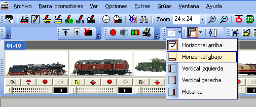

Posted - 02 Oct 2009 :  09:12:01  Show Profile  Visit Trenes-Aguilo's Homepage  Reply with Quote
Tal como indicaba más arriba, el bug existe y está identificado. Ahora se trata de que el programador vea cual es la mejor solución. No está en manos del usuario, por lo que no es necesario seguir investigando.
La solución, de momento, pasa por pulsar en el punto indicado en la imagen y seleccionar la posición deseada al abrir el programa.
