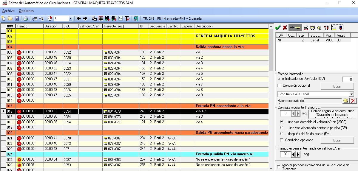

Te incluyo imagen del automático de circulaciones hecho con trayectos que funcionaba perfectamente con el WDP2021: Los trenes paraban y se ejecutaban eventos de luces y sonido. En la línea correspondiente al trayecto 094>078 he añadido una parada intermedia en IV 078 de 30 segundos con sus datos, para tu valoración.

Observo en la imagen del editor de AC, que todas las líneas (hasta la 23) el reloj que aparece en la columna "Tiempo" no tiene el borde amarillo, por lo que no hay parada programada. Solo tienen parada programada las líneas 25 y 26, de 5 y 7 segundos respectivamente.
Tienes que pinchar en esta columna (Tiempo) y en la línea correspondiente programas el tiempo "Según llegada", para que que haga lo que pretendes.
En cuanto a los perfiles, veo que en la columna "Secuencia" aparece solo el Perfil 2, por lo que si en esta línea el perfil que tiene que activarse es el Perfil 1, no lo hará.

Me había pasado por alto la información de la pestaña "Paradas intermedias". Según el manual el tiempo de parada hay que colocarlo en la casilla "Conmuta siguiente trayecto", y en la casilla "Tiempo de espera.." hay que colocar el tiempo que retrasamos la salida después que se activa el trayecto.
Prueba de cambiar el tiempo (30 segundos) de lugar y comprueba si ya funciona.

Efectuando pruebas con la versión 2025 sobre las paradas intermedias, he observado que es imprescindible tener un tiempo superior a 0 en la casilla "Conmutar siguiente trayecto" (aunque solo sea 0,1 seg.). Si está a 0 no se efectúa la parada intermedia. Si hay un valor superior a 0 si se efectúa, y si en la casilla "Tiempo de espera..." hay un valor, se sumará al anterior.
Se observa un cuadro azul en el tiempo de "Conmutar siguiente trayecto" y un cuadro naranja en el "Tiempo de espera..." en la ventana del inspector.

Respecto a la solapa paradas intermedias en el Aut. Circ. introduje el tiempo de espera antes de salir el tren de la parada intermedia en la parte inferior de la solapa: "Tiempo de espera antes de salida del vehículo o tren" e introduje 30 segundo.
Debo introducir ese tiempo de espera en ¿"Conmutar un nuevo trayecto"? o solo se trata de ¿incrementar su valor a >0 y mantener el tiempo introducido en "Tiempo de espera antes de salida del vehículo o tren?
Con el WDP201 me funcionaba perfectamente introduciendo sólo ese tiempo de espera antes de salida del vehíuclo o tren.
Misterios del programa .... Puedo probar incrementar el valor >0 en conmutar un nuevo trayecto

En la versión 2021, aun no teniendo ningún tiempo en la casilla "Conmuta siguiente trayecto", si tenías un tiempo en "Tiempo de espera..." se efectuaba la parada intermedia, pero en la versión 2025, si no hay tiempo en la casilla "Conmuta siguiente trayecto" no se efectua la parada, aun habiendo tiempo en la de espera.
Para solucionar el problema que te ocurre, tienes que poner un tiempo en la casilla "Conmuta...", para que se efectúe la parada. Los tiempos puestos en estas dos casilla se suman. Si colocas 0,1 segundo en la primera y dejas los 30 en la segunda, la parada será de 30,1 segundos. De todos modos, es recomendable que el mayor tiempo esté en la casilla de Conmutar, ya que si se conmuta y luego se espera, puede que el trayecto conmutado impida la circulación de otros trenes, sin necesidad.
Modifica esto y de momento tendrás solucionado lo de las paradas intermedias.
