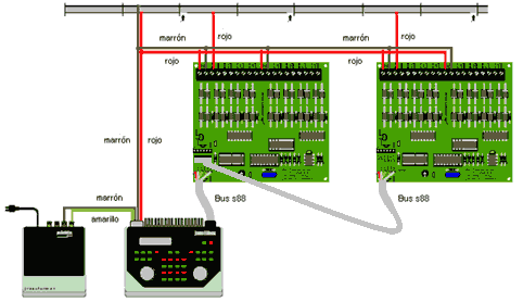

Hola lalohp,
por aquello de que una imagen vale más que mil palabras, puedes ver a continuación como conectar dos placas Retro-s88-2C. Lo conectas así? Controla que el conector del segundo módulo esté correctamente colocado en el conector correspondiente del primer módulo.
