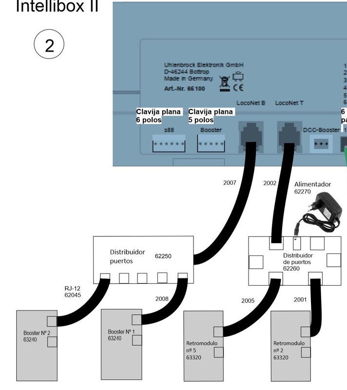

Los siguientes esquemas de conexiones de Loconet en mi maqueta podrían ayudar a identificar el problema del porque los IVs con contactos RM no detectan la presencia de las locomotoras cuando están paradas.
Esquema de conexiones de la Intellibos II

104 Posts
Posted - 19 Apr 2025 :  19:44:02  Show Profile  Reply with Quote
estoy ya delante de la maqueta.
¿Que te parece Francesc?
2134 Posts
Posted - 22 Apr 2025 :  12:34:16  Show Profile  Visit Francisco Gual's Homepage  Reply with Quote
Por lo que observo en las imágenes que nos pasas, aparentemente todas las conexiones son correctas, por lo que habrá que investigar que puede suceder.
