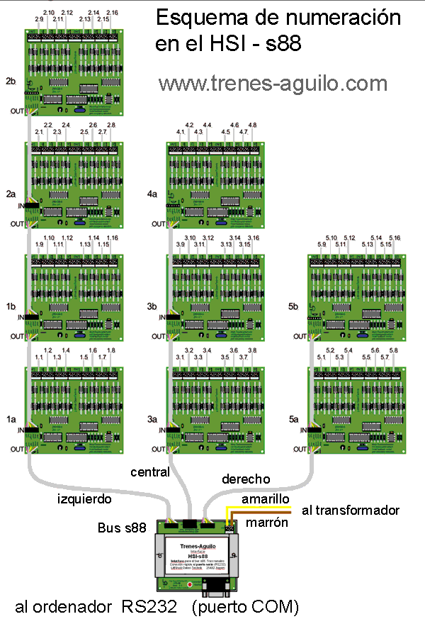

Realmente lo que hice fue copiar el directorio completo de Backup en la unidad externa conectada al USB. Una vez reinstalado el WD, copié los archivos guardados en el directorio "Projekte" y, antes de entrar en el WD entré en el "sub-programa" "Projekte", donde marqué como proyecto a abrir el que yo quería (Butlerburg en este caso). Acepté y, al abrir de nuevo WD, éste abrió directament el diagrama de vías que había seleccionado (Butlerburg).
Por otra parte, lo que quiero decir en la segunda pregunta es lo siguiente: cada ramal del HSI-s88 está compuesto por tres s-88, por lo que los números del 1er ramal (el de la izquierda) van del 1 al 48, los del ramal central van del 49 al 96 y los del derecho van del 97 al 144. Por tanto, si pongo un cuarto s-88 en el ramal izquierdo (que correspondería a los números del 49 al 64), entonces la numeración del ramal central ya no sería del 49 al 96, sino del 65 al 112, y lo mismo para el ramal derecho, no ?
Lo que pasa es que yo ya he asignado en el diagrama de vías los números de retromódulo por tramos de vías. El tramo que antes era el número, p. ej., 49 (1er retrocontacto del ramal central, considerando que el ramal izquierdo tenía 3 s-88), ahora pasaría a ser el 65 (1er contacto del ramal central, pero ahora con 4 s-88 en el ramal izquierdo). Sin embargo, el diagrama de vías seguirá "pensando" que ese tramo de vías es el 49 porque es lo que le dije al grabarlo.

Posted - 09 Aug 2005 :  15:00:04  Show Profile  Visit Trenes-Aguilo's Homepage  Reply with Quote
Hola fmm,
Siendo el ramal izquierdo el primero en numerarse, si añades al izquierdo un módulo (debes informar al programa en configuración de que lo has añadido) obtendría los números 49 - 64 (4º módulo) y desplazaría todos los demas de los otros ramales.
Lo mejor, si hay que añadir un módulo más, es hacerlo al final de los conectados en el ramal derecho. De esta forma el resto no se ve alterado. Para el programa es del todo irrelevante el orden que tienen los retrocontactos (puede estar en un trayecto el 2, 15, 9, 7 y22, en este orden por ejemplo).
Apovecho tu pregunta para colocar un ejemplo de autonumeración del HSI-s88 con Retro-s88-2C
