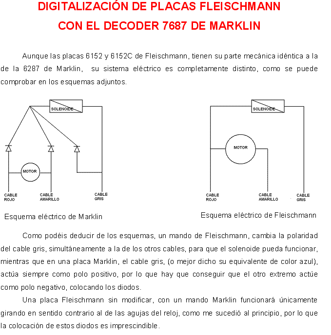

Soy usuario de Intellibox + Windigipet en mi maqueta escala N; y pienso instalar la plataforma giratoria añadiendo para ello un retro S-88-2c para las vías de entrada y salida, y un módulo SLX805 para el cambio de polaridad de la vía giratoria.
Mi duda consiste en si existe la posibilidad de utilizar digitalmente en el Windigipet la plataforma giratoria Marklin que aparece, o bien he de llevar el control de giro por el mando analógico.

Los movimientos de las plataformas pueden hacerse confortablemente desde el programa Win-Digipet, incluso con selección de vía de destino, siempre que dispongamos del decoder adecuado para ello. Si la plataforma es Märklin H0 disponemos del decoder 7687 de este mismo fabricante. Si se trata de dos carriles H0 y queremos utilizar la plataforma Fleischmann, es necesario realizar unos pequeños cambios en la alimentación eléctrica de la plataforma (a este respecto mira por favor el tema "Placa giratoria", en su página 2, un poco más abajo. El amigo Digital252 está trabajando en unas fotos y texto que publicaremos para explicarlo con detalle) y añadir entonces el mismo decoder de Märklin. Entiendo que este mismo esquema de conexión será aplicable a la plataforma que tu propones, pero será necesario comprobarlo.
Como este decoder solo utiliza Motorola, si queremos utilizar DCC para el resto, será necesario disponer de una central Intellibox (como es tu caso) o de una DAISY que también permite un uso multiprotocolo DCC y Motorola.

Estoy interesado en saber si ya le han mandado como instalar la placa giratoria con el decoder de marklin gracias

El amigo Digital 252 nos envió hace unas semanas un primer texto acerca de este tema y nos adelantaba que debido al trabajo no podía añadir nada más de momento, pero que mandaría fotos más adelante. Mientras esperamos estas fotos, podemos presentar lo que ya tenemos:
En cuanto recibamos el resto lo publicamos !
